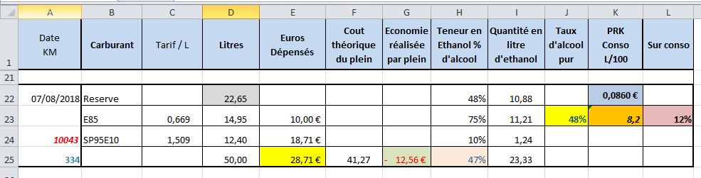

je te montre le tableau de calcul :
on part d'un plein complet a chaque fois pour connaitre avec précision la qté de réserve. le taux d'alcool dans la réserve est calculé sur le précédent tableau et ainsi de suite.
Ensuite on calcule la Qté d'alcool pur ajouté avec chacun des 2 carburants E10 et E85  puis on refait le ratio sur le plein de 50 litres et le tout est joué.
