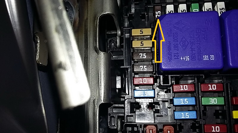

Bonsoir,     j'avais également envi de changer mes ampoules par des Leds.
voila les ampoules
Avant changement
Après changement  gros message d'erreur sur ODB  automatisme des feux a controler!!!!!!! thinking thinking
coup de téléphone a mon garage Rinault je lui demande ou et le fusible, réponse je ne sais pas mais je doute que se soit un fusible, il faut passer la valise!! thinking
je racroche, et je me dit je vais  contrôler tout les fusibles, un beau bordel pour y arriver, sur le dessin ,aucun fusible de plaffonier, je cherche et je trouve le fusible HS je le change et comme par miracle  le message disparu de l'ODB content
Donc voici le fusible
Et voici le résultat avec les leds

Un truc me fait tiquer: c'est pas la première fois que quelqu'un installe des LED et qu'un fusible lache... scratch

oui je l'ai lu aussi, mais soit l'ampoule avait un défaut( du coup je ne l'ai plus remise ou j'ai fait un cour jus avec le tournevis?

Exact : court-jus en changeant celle de la boîte à gants qui fait disparaître également les éclairage d'ambiance (et coffre il me semble) : fusible de 7,5A a changer...

Il suffit d'avoir fait un contact avec un tournevis (mon cas) pour enlever l'ampoule d'origine de boite à gant. Tout simplement car l'électricité est envoyé en continu même moteur éteint et voiture fermé. C'est le contact avec l'ouverture de la boite à gant qui seul fait se couper le circuit.
