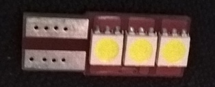

10x LED W5W pour l'intérieur et 2x W16W pour les feux de recul commandés : 8€ sur Ali

Ces ampoules proviennent de LEDRACE. Il me reste la boite à gant à faire, j'ai l'ampoule mais je n'ai pas réussi à l'installer peur de casser le plastique, j'ai malheureusement cassé un angle. Je réessaierai plus tard.
Voici le type d'ampoule utilisé :
