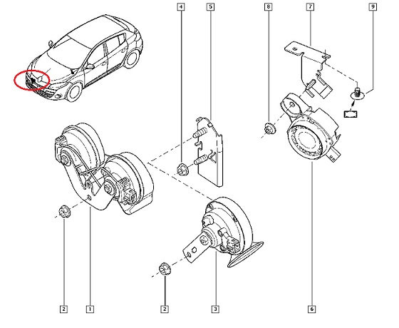

Va falloir sûrement déposer le cache moteur dessous, par le dessus tu ne le verra pas.
J'ai un schéma mais sur la Mégane 3 2.0 TCE. C'est vraisemblablement le même emplacement.
Le cercle rouge indique la position. Soit le klaxon simple ou double.

Donc j'ai regardé à l'instant, le klaxon est bien situé à l'avant côté passager.
Il faut ouvrir une petite trappe sous le véhicule (mettre le cric sur l'avant côté passager pour avoir plus de hauteur)
Il est monté sur une patte en métal qui est vissée avec un écrou de 13. Je ferai un tuto complet une fois un autre klaxon trouvé et monté. Je vais me renseigner sur ce qui existe.
Voici le klaxon démonté, c'est ce type de connecteur. Dessus, il est écrit que c'est un 12v 420Hz  Le n° Renault est le 256104488R
La marque du klaxon est "Clarton Horn" type EC9 Low   Ce fabriquant fournit de nombreuses marques de véhicule.
Voici le lien concernant leurs produits: http://www.clartonhorn.com/en/our-products
Reste à savoir quelle autre fréquence on peut ajouter à celui d'origine pour ne pas que ça fasse moche. Apparemment soit 350Hz ou 510Hz.
Reste aussi à savoir si la consommation d'un klaxon supplémentaire ne va pas poser de problème (fusible pas adapté, calculateur qui détecte une sur-consommation...)
